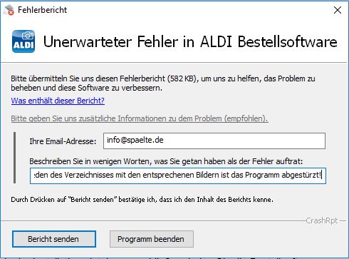

    Achtung diese SW stürzt gerne einfach ab bein Einladen von Bildern. Siehe Bild!
    Den Grund habe ich zusammen mit der Hotline herausgefunden.
    Ich verwende in meinen Projekten gerne Panaoramabilder, die manchmal Abmaße von 18704x128x24b und mit einer Größe von 64MB haben.
    :pfeilrechts: Das packt die Aldi Bestellsoftware mit der Version 5.3.1 nicht!
    Laut Hotline wurden nur Bilder mit max. Abmaßen von 12000 Pixeln und einer Größe von 15-20MB getestet!
    Abhilfe:
    Wenn man seine Bilder nach Größe sortiert und dann die entsprechend zu großen Dateien mit einem Bildbearbeitungsprogramm z.B. mit ACDSee20 oder IrvanView auf 60% verkleinert, funktioniert das Programm vom Aldi wieder einwandfrei.

    Unsere Fachabteilung hat Bilder mit einer Länge von ca. 12.000 Pixeln und einer Dateigröße (JPG-Format) von ca. 15 - 20 MB erfolgreich getestet. Eine Bilddatei mit einer Breite von 18.000 Pixeln und einer Dateigröße von 64 MB könnte durchaus die Software zum Absturz bringen.
    Wir empfehlen Ihnen, keine Bilddateien zu nutzen, welche breiter als 12.000 Pixel und größer als 20 MB (bezogen auf das JPG-Format) sind.
